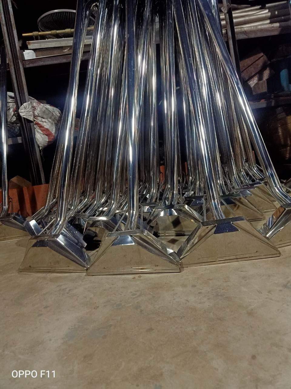

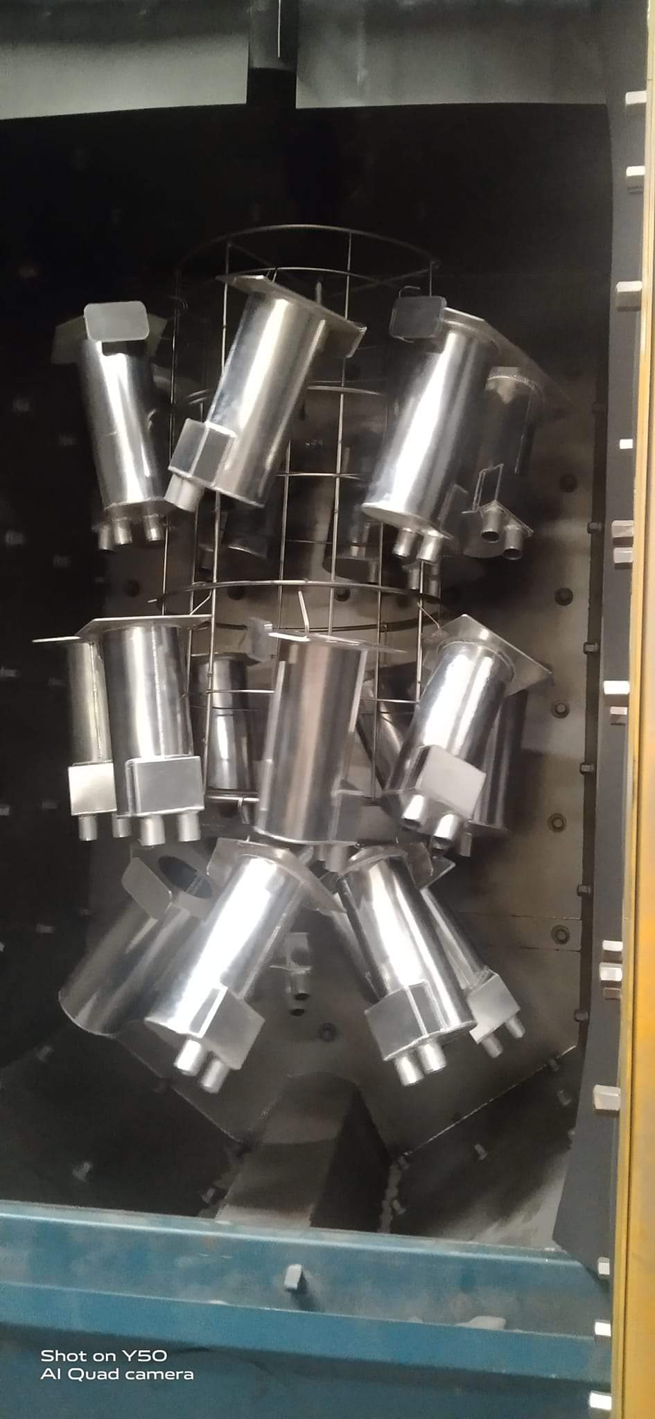

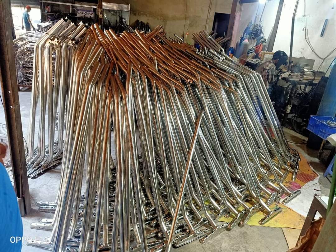

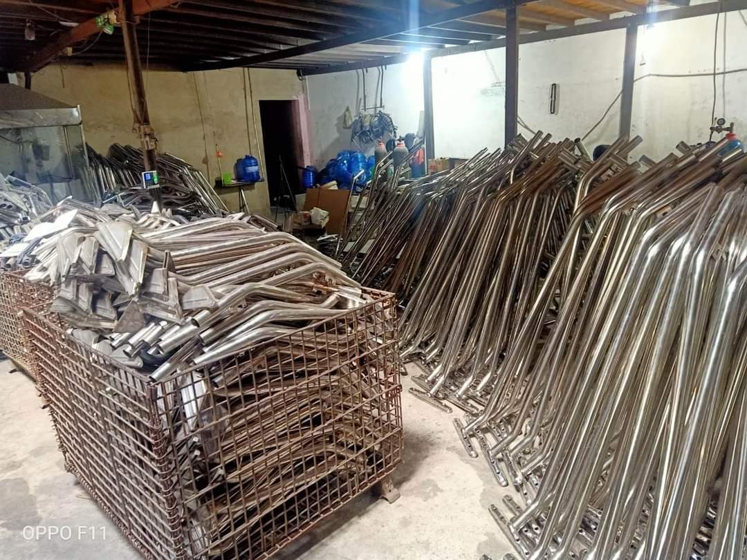

I got to move some inventory.. FB_IMG_1679704371092.jpgFB_IMG_1679704365428.jpgFB_IMG_1679704352115.jpgFB_IMG_1679704338936.jpg
